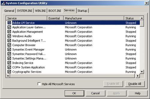

Bước 4: Xác định liệu chương trình thuộc nhóm thứ ba có phải là nguyên nhân của vấn đề
Chú ý: Nếu ngắt tất cả các dịch vụ Microsoft, sau đó khởi động lại máy tính, tiện tích System Restore (phục hồi hệ thống) cũng sẽ ngưng hoạt động và bạn sẽ mất tất cả các điểm phục hồi hệ thống đã có. Do đó, không cần phải ngắt tất cả các dịch vụ này khi dùng tiện ích Msconfig khi gỡ rối các vấn đề kết nối.
a. Vào Start > Run > gõ msconfig > OK.
b. Chọn tab General > Selective Starup > loại bỏ tất cả dấu kiểm trên các ô, ngoại trừ Load System Services.
c. Kích chọn tab Services > Hide all Microsoft Services.
d. Ấn OK và khởi động lại máy tính.
Nếu Windows XP khởi động bình thường, tiếp tục với bước 5, nếu không khởi động được, thực hiện bước 6.

Bước 6: Xác định liệu một dịch vụ thuộc nhóm thứ ba có phải là nguyên nhân của vấn đề
a. Vào Start > Run > gõ lệnh msconfig > OK.
b. Kích chọn tab Services > ngắt hoạt động tất cả các dịch vụ > OK.
c. Khởi động lại máy tính.
Nếu Windows XP khởi động bình thường, thực hiện tiếp bước 7. Nếu không khởi động lại được, thực hiện bước 8.

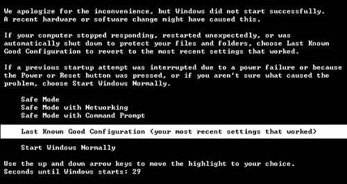

Bước 8: Khởi động máy tính bằng chức năng Last Known Good Configuration
a. Khởi động máy tính.
b. Khi thấy thông báo “Please select the operating system to start” (chọn hệ điều hành để khởi động), ấn nút F8.
c. Khi menu Windows Advanced Options xuất hiện, dùng phím lên xuống để chọn tuỳ chọn Last Known Good Configuration (your most recent settings that worked) (chọn cấu hình tốt nhất và gần đây nhất), sau đó ấn ENTER.
d. Nếu máy bạn cài nhiều hệ điều hành, dùng phím lên xuống để chọn Microsoft Windows XP, sau đó ấn ENTER.
Chú ý:
• Khi dùng chức năng Last Known Good Configuration, bạn có thể phục hồi hệ thống khi gặp phải vấn đề về cấu hình như các trình điều khiển được cài đặt gần nhất có thể không phù hợp với thiết bị phần cứng của máy tính. Nhưng chức năng này không xử lý được vấn đề có nguyên nhân do thiếu trình điều khiển, thiếu file hoặc do trình điều khiển, file bị hư hỏng.
• Last Known Good Configuration sử dụng thông tin ghi lại sau lần tắt máy gần nhất của bạn. Thông tin này được dùng để phục hồi lại các thiết lập đăng ký và trình điều khiển. Do đó, bạn chỉ có thể dùng thành phần này nếu khởi động được thành công trước khi phục hồi máy.
• Sau khi khởi động lại máy tính bằng cách dùng Last Known Good Configuration, các thay đổi thực hiện ở lần khởi động cuối cùng trước đó sẽ bị mất.

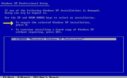

Bước 9: Sửa chữa Windows XP
a. Tắt tất cả chương trình diệt virus và chế độ bảo vệ anti-virus mức BIOS. Để biết thêm thông tin trợ giúp, xem phần hướng dẫn trên phần mềm hoặc phần Hỗ trợ trực tuyến.
b. Thiết lập thiết bị khởi động ưu tiên đầu tiên là CD drive hoặc DVD drive trong BIOS.
c. Đưa đĩa cài Windows XP vào ổ CD hoặc DVD, sau đó khởi động lại máy.
d. Khi lệnh nhắc “Press any key to boot from CD” xuất hiện, ấn một phím để khởi động máy tính từ đĩa Windows XP.
e. Khi máy tính khởi động từ CD-ROM, phần cứng được kiểm tra, sau đó bạn được nhắc chọn tuỳ chọn. Ấn ENTER.
f. Ấn phím F8 để chấp nhận các điều khiển trong hợp đồng bản quyền (Licensing Agreement).
g. Danh sách chương trình cài đặt Windows XP hiện tại được đưa ra. Sau đó bạn được nhắc chọn một tuỳ chọn. Ấn phím R để bắt đầu chương trình tự động sửa chữa. Sau khi Windows XP được sửa, có thể bạn sẽ cần phải kích hoạt lại Windows XP nếu thay đổi một số thiết bị phần cứng.
