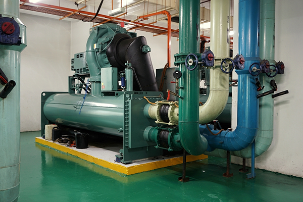

Điều hòa chiller là hệ thống điều hòa trung tâm sử dụng nước làm chất tải lạnh. Thiết bị hoạt động bằng cách làm lạnh nước trong một bể chứa (gọi là nước lạnh chiller), sau đó đưa nước này đi khắp các khu vực cần làm mát thông qua hệ thống đường ống và FCU/AHU. So với điều hòa dân dụng, chiller có công suất lớn, hiệu suất cao, và phù hợp với các công trình như trung tâm thương mại, bệnh viện, nhà máy, khách sạn, cao ốc văn phòng...
Cấu Tạo Của Hệ Thống Điều Hòa Chiller​
Một hệ thống chiller điều hòa trung tâm thường gồm các bộ phận chính sau:
  1. Cụm máy làm lạnh Chiller: Là trung tâm của hệ thống, có nhiệm vụ tạo ra nước lạnh. Có thể là chiller giải nhiệt gió hoặc giải nhiệt nước.
  2. Cooling Tower (tháp giải nhiệt): Dùng cho hệ chiller giải nhiệt nước, giúp thải nhiệt ra môi trường.
  3. Bơm nước lạnh (Chilled Water Pump): Bơm nước lạnh từ chiller đến các khu vực sử dụng.
  4. Bơm nước giải nhiệt (Condenser Water Pump): Lưu chuyển nước giữa tháp giải nhiệt và dàn ngưng.
  5. AHU hoặc FCU (Air Handling Unit / Fan Coil Unit): Thiết bị xử lý không khí hoặc dàn lạnh giúp truyền nhiệt từ không khí sang nước lạnh.
  6. Hệ thống đường ống và van: Dẫn nước lạnh và nước giải nhiệt đến các bộ phận trong hệ thống.
